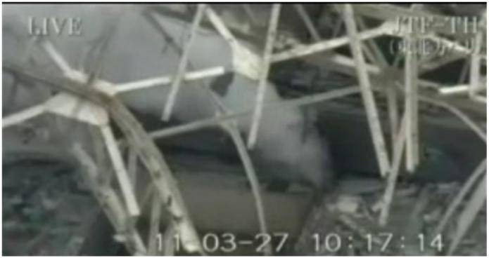

Gentlemen, I read that on a French forum
Regardez la video au dessus du reacteur N° 3 . A 0:30 secondes faites un arret sur image et vous verrez une lueur orange/rouge dans le tas de beton.
C'est le coeur du reacteur qui est à l'air libre et en fusion (Temp: à partir de 3000° et ça ne va pas refroidir avant des mois ou des années...)
Ces matieres en fusion (Corium) ont sans doute deja percé l'enceinte d'acier puisqu'on les voit et sont en train de percer la dalle beton de 6 ou 8 metres d'épaisseur.
Si jamais cette masse en fusion rencontre de l'eau = explosion (Craking de l'eau) et liberation de tres grosses quantités de matieres...
Donc on en est au meme stade tres grave qu'a Tchernobyl. Sauf que les charges radioactives de ces reacteurs là sont beaucoup plus
dangereuses et puissantes avec en plus du plutonium...et il y a 3 reacteurs HS au lieu d'1.
Bref, c'est pas fini cette histoire et je suis pessimiste pour l'avenir dans ce pays qui est minuscule...et tres peuplé. Pauvres gens et peut etre pauvres de nous...
J'espere me tromper mais cette lueur orange est edifiante...d'autant plus que les fumées viennent de là...
and now the translation (sorry for the possible broken English)
look at the video above the Reactor Nb 3. At 30 sec make a pause and you'll see an orange glow among the concrete heap.
It's the glowing core of the reactor, in free air and in fusion. (Temp> 3000 °C and it won't cool before months and years). This molten material (corium) has already come through the steel vessel since we can see it and is being piercing the 6-8 meters thick concrete slab. If this molten mass meets water - explosion (water cracking) and emission of large amounts of [radioactive] material.
So we're at the same very ominous stage as in Tchernobyl - except the RA loads are much more dangerous and powerful, with a lot of Pu , and with 3 reactors out of order instead of 1.
So this story is far from being over, and I am very pessimistic about the future of this tiny and overpopulated country. Poor people, and maybe poor us ...
I hope being wrong but this orange glow is telling .. and the smoke is coming from there..
and the screen shot
[PLAIN]http://www-laog.obs.ujf-grenoble.fr/~henri/Fukushima.gif
what's your opinion?

  • #1,187
repeating what has been discussed her a week ago. old video
  • #1,188
I see many other orange spots in the video.
